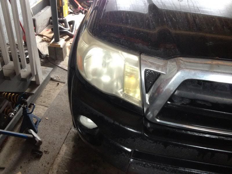

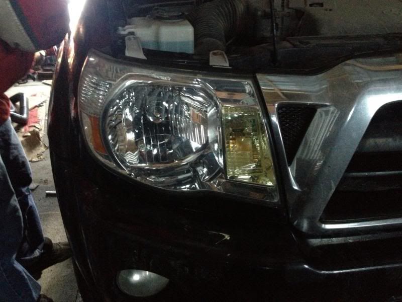

moi ma technique est différente... pas d'équipement spécial et avec du papier sablé. mais c'est long. le résultat est pas mal parfait.
je nettoye bien la lumière, ouvre le hood et tape le pourtour.
j'y vais en plusieurs étape de sablage. environ 10 minutes par étape. 400, 800, 1000, 2000, 3000. ensuite compound plus rough, un compound plus fin et finalement une cire
j'utilise la cire et le compound Mother de chez canadian tire. les 3 étapes.
je laisse tremper mon papier 5-10 minutes dans ma chaudière d'eau
j'en ai fait plusieurs comme ca.
ca donne ca:
avant (meme que le flash fait avoir l'air plus propre...)
après
