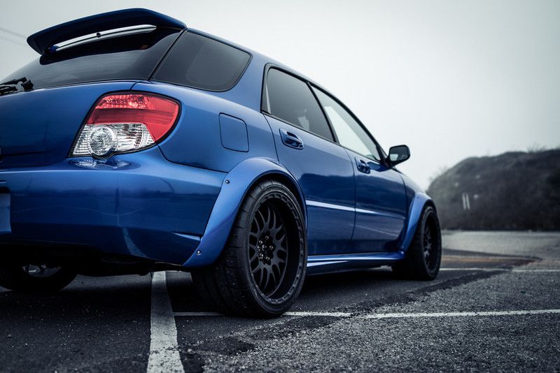

Je regarde pour la possibilité d'ajouter des flares sur un Impreza wagon 2002 afin d'enlever le début de rouille aux ailes arrières....je comprend que je dois couper le métal rouillé en dessous du flare et mettre du gravel guard pour m'assurer que ca reparte pas rouille!
Mais ma question c'est plutôt sur la difficulté du travail de fittage pour quelqu'un de normal, quel kit serait le meilleur a votre avis et pourquoi...et je peux m'attendre à combien($) ? (je veux que ma porte arrière puisse ouvrir et le tout considérant que j'aimerais mettre des roues et pneus très large pour autoslalom)

Le choix des fender flares est important. Si tu veux un kit qui fit bien (beau look), je ne te conseil pas nécessairement le mien. J'avais choisi un kit pour y mettre le plus large possible. Donc des flares assez "profond" mais aussi un "arche asses ouvert, ce qui ne donne pas un fit très esthétique.
Les flares comme sur la photo il me semble que ce sont des "Karlton" ou qqc du genre. Ils ne sont pas donnés mais ils fittent tres bien.
Les miens viennent de cette place:
http://www.zgfenderflares.com/" onclick="window.open(this.href);return false;
Pour le fitting, avec un 4 portes c'est plus compliqué. La technique la plus efficace selon moi:
- Tu retires tes coils et tu ré installe toute ta suspension.
- Au lieu des roues, tu installe une "regle" en bois de la meme longueur que le diametre des tes roues + pneus.
- ensuite tu compresse ton shock jusqu'a ce que l'extrémité de la regle arrive a toucher le tour de ta porte ou l'ouverture de la porte a essence.
Le but est de couper le plus haut possible pour faire le plus de place, MAIS pas couper dans ton tour de porte!
Et pourquoi se casser la vie a faire ca comme ca? Parce que les shocks sont en angle. Donc tes roues + pneus de déplacent vers l'arriere en s'enfoncant ;)

ok merci Sylvain!!! je recherche pas non plus l'esthétique parfait...je veux simplement que la voiture soit performante et compétitive sur un circuit...le look va passer 2e cette fois-ci !
Parlant de ça...qu'est que vous roulez comme setup de pneus et mags sur vos voitures ''flarer'' ?
...genre
mag: 17x9 off. 45
pneus: 255-35 17 ou plus large encore ???

Idéalement vous me conseillez quoi...
option 1:
-kit de flare 600$ + toute la job d'installation, couper dans la carrosserie, etc....
-roue 17x9 et? sur pneus 255-40R17 + kit 4 spacers
option 2:
-réparer la rouille aux ailes arrière pour ensuite rouler les 4 ailes avec un fender roller
-roue 17x8 et45 pneus 235-45R17
...option 2 est beaucoup moins complexe à mon avis et probablement moins dispendieuse...mais pour le résultat sur la piste, es-ce que l'option 1 est VRAIMENT mieux??? et sur la route, es-ce que je risque d'attirer plus la police??? (Granby genre...)
Subaru WRX 2018 Sport
Subaru Outback 2013 3.6R
Louch
Messages : 1821
Inscription : ven. déc. 07, 2007 8:36 am
Localisation : St-Rémi by the sea!
Re: Fender flare sur impreza wagon 2002 ???
Message par Louch »
Mon opinion:
Coté look, des flares c'est hot, mais ça va être plus difficile à vendre. Même du 17x9 serait peut-être lousse à moins d'avoir un offset très élevé. Mais ça look hot. Si tu peinture tes flares, ça va être discret, mais quand même plus flash que l'option 2.
-Compte tenu du offset élevé, ça va être plus dur sur les bearing de roues.
-Compte tenu du offset élevé, tu va augmenter ton scrub radius à l'avant. Ça réduit le "feeling de la route" que tu as et c'est plus dur à contrôler (tu te bas plus avec le volant). Ça diminue un peu le "contrôle".
-Par contre t'as plus large de pneus et ta voie avant aussi est plus large donc on augmente la grip.
Ce que je ferais : Option 2 avec des ailes/ bras de suspension avant de sedan.
Le problème avec les Subaru c'est l'understeer. Tu viens corriger une partie du problème. Et ça look hot des ailes de sedan sur une wagon :lol: + look un peu plus OEM.

Mes flaresa sont en fibre. J'ai quelques petites craques mais rien de bien important pour une voituer de track.
Pour l'hiver... hummm.. difficile a dire. D'apres moi ca toffera pas bien longtemps si tu touche aux bancs de neiges/morceaux de glaces.
sur un wagon, meme en roulant beaucoup l'espace arrier va etre restrains. Pour la track, j'ai eu le meme questionnement il y a quelques années et j'ai choisi les flares. La job est vraiment plus simple qu'on le pense. Le plus couteux c'est de remplir les ailes :D Gros mags et gros pneus!
Et conversion 5x114..
et chantgement de suspension vu que les nuckels avant 5x114 sont défférents.
Et R180 a l'arriere si tu était R160.
Et 6 vitesse tant qu'a y etre.
