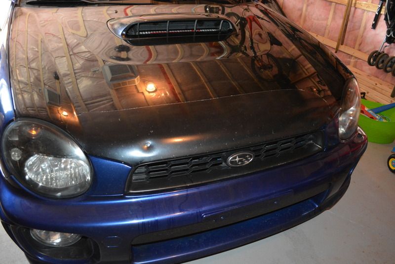

Voilà j'ai beau essayer pleins de produits, essayer de chauffer au heatgun et je n'arrive pas à enlever cette pellicule transparente qui se trouve sur mon capot...ça s'enlève oui mais environ 1 heure de travail pour 3''x3'' ...sérieux j'y arriverai pas avant Noël !!! J'ai quasiement envie de mettre le buffer dessus mais ma conscience me retient...
Qu'est-ce que vous me proposez ??

J'ai enlevé mon ancien que j'avais après 14 ans... l'an passé.
Si je me souviens bien, avec le heat gun c'était pire... on dirait que ça réactive la colle.
J'ai utilisé une spatule de plastique jaune cheap pour tirer des joints :wink:
Et avec de l'eau savonneuse que tu laisses couler au joint pendant de faire lever... À un moment donné, ça finit par lever à coup de 3x3 pouces en 1-2 minutes... (pas une heure!)
Mais c'est très long.... ça m'avait pris un gros 2hres tout enlever.
Les shop de pose peuvent te l'enlever mais ils vont te charger à l'heure et ils n'ont pas plus de recette secrète (c'est ce que le gars de Lebeau me disait)
Bonne chance :)

Chauffe ta pellicule à l'eau chaude en tirant dessus moi c'est ce que je fait

Et mets du savon a vaisselle dans ton eau chaude.... :wink:
quand j'avais un bout qui levait en tirant et l'eau savonneuse s'infiltrait en-dessous... là ça y allait... Tout en piochant doucement avec ma spatule de plastique :lol:

Ouin jva essayer ca..eau chaude savonneuse avec supçon de vapeur! ! ;-)

Je travail pour protex et quand on doit enlever une pellicule y'a pas 200 façon, heat gun et de la patience mais oui de l'eau chaude et savonneuse peut aider ;)

Perso, je l'ai peut-être mal utilisé, mais le heat gun me nuisait plus qu'il m'aidait. Faut-il appliquer beaucoup de chaleur ou juste à peine pour réchauffer la pellicule?

^oui tu as surment mal utilisé. moi aussi c'est heat gun quand je dois faire ce genre de job de marde !

ouin moi aussi c'était pire...la colle devient 2x plus épaisse et ''active''...sans compter que la colle devient pas mal plus dur a enlever par la suite et s'étend encore plus...j'ai l'impression que c'est plus long et plus cochon au final! :looking:
